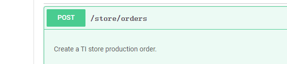

在order create的接口中一般你成功下单了就会显示 submitted,不会再出现别的status code, 之后你可以通过order retrieve 去查看订单的状态,会有shipped(已发货)和 (Being processed) 处理中的状态。

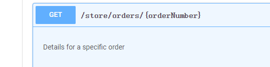

GET /store/orders/orderNumber 就是order retrieve, 是一致的,测试环境是可以通过你的测试订单号retrieve ASN和invoice信息的。
