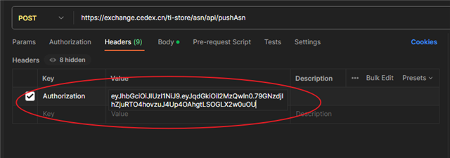

ASN push API推送还是token校验不对,报错api请求标头带上的校验Token数据不对。
我们自己拿保存的ASN数据重新自己推送一遍,同样的token数据,ASN数据就能接收正常,不明白是哪里的问题哈!
你的服务器上header是Authorization么?大小写需要保持一致,还有一种可能是你的Authorization= 后面的值里面有标点符号,你可以检查再试一次。
可否帮忙将Ship Track Reference = SF7000500536589的ASN,重新推送一遍,我们加上了显示token的日志,看下您这边具体推送的是什么值!

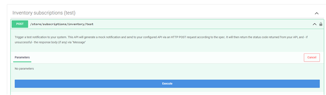

你之前有测试过这个PUSH的URL么,你可以在inventory subscription PUSH里设置URL和相同的header信息然后直接在api portal 试一下看看连通性是否有问题,我这边不能重新推送这个ASN, 你可以用ASN retrieve的方式调取。
