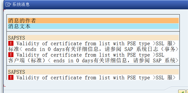

我们ERP系统调用API接口,提示SSL证书到期,请问如何重新获取下这个证书,或者说是否可以延长有效期?

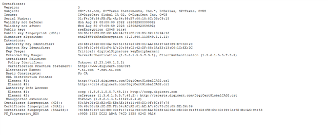

我们transact.ti.com域名的证书信息是valid到24年才过期,麻烦再让你们IT检查一下,谢谢。

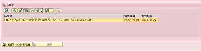

贵司的证书是否会定期更新,我们是年初开始用的。附件是我们目前提示过期的证书。
可否重新给我们一个证书,或者告知下载路径。
已根据贵司截图找到证书,谢谢。
