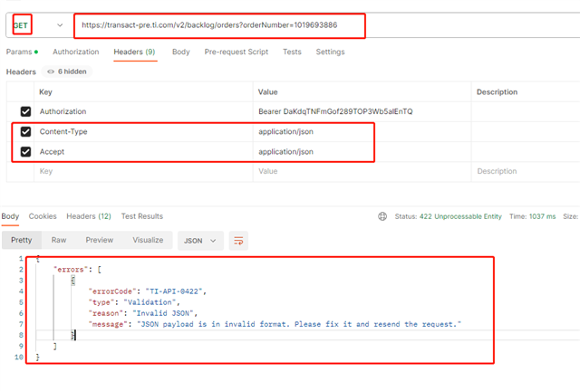

get请求v2/backlog/orders返回提示Invalid JSON
Hi Jason,

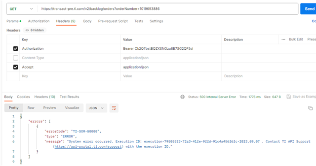

烦请尝试将content type去掉勾选再试一次,谢谢。
我看了测试环境里 1019693886 这张订单不是你的账户下进来的,请确认正确的order number。
这是在2023-07-27 15:33:47.587创建的,当初调用创建订单返回的orderNumber,现在查询返回
然后换成最近创建的orderNumber能够正确返回,但加content-type请求头就会提示json格式不对,那我不加这个请求头了
那可能的原因是八月份我们测试环境ERP维护后之前的测试订单不存在了导致的,谢谢反馈。
