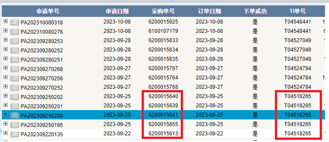

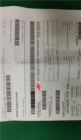

我们通过API下单,会将我司的PO No通过以下代码完整传输过去,但实际出货文件上PO No无法完整显示,影响仓库收料,请协助确认处理。
以下方T04518265订单举例,我司是5张订单合并通过API转单,但出货文件上只显示3个PO号码,多的就不显示了,但实际我们需要所有的PO号码在出货文件上完整显示。还请协助处理,谢谢!
