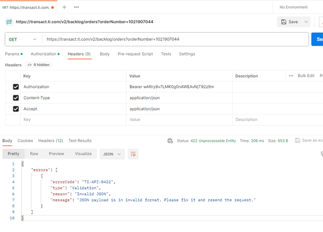

查不到订单信息
  • Hi Danni,
    我在Backlog API portal 上尝试是可以正常retrieve你这张的订单信息的,看起来是postman的请求format问题,这个requestURL不需要任何json body,另外header 中应该只存在key 为Content type的参数,bear token是否是应该放在Authorization中? 烦请再次调试,谢谢。
