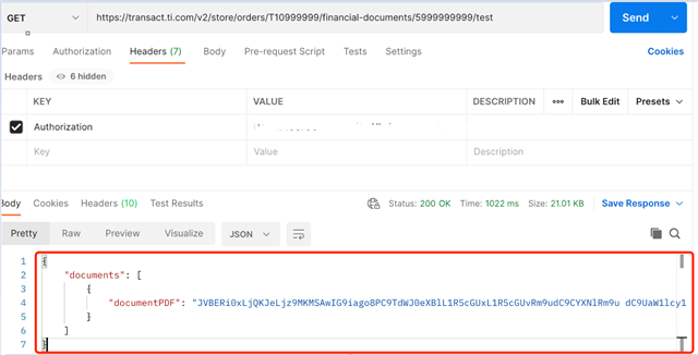

上图是测试接口返回的,且返回接口中的pdf 按base64并不能转化为有效图片

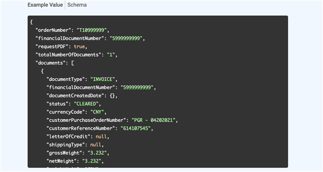

这是测试接口文档给出的。
提问:是不是正式的接口也是按测试接口返回结果一样,目前在研发阶段,不好确定,希望给出解答
您好。目前正式环境的返回结果正常。请您继续按照我们提供的样本进行开发,针对测试环境的返回结果异常的情况我们内部正在调查。会尽快给您反馈。谢谢。
您好,测试环境的INVOICE RETRIEVE 返回结果异常的情况我们内部依然在调查中。会尽快给您反馈。谢谢。
您好,麻烦您重新试下。看是否依然还有这个问题。如果依然有这个问题麻烦您提供测试的订单号码。谢谢。
您好,因为后续没看到您反馈依然有这个问题所以我们先把这个CASE 关闭。谢谢。
