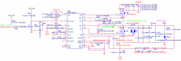

一、设计需求:VIN=36V  VOUT=28V/8A  FSW=500KHZ

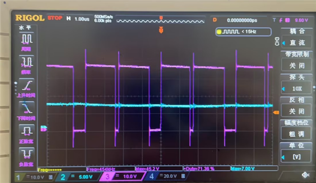

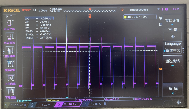

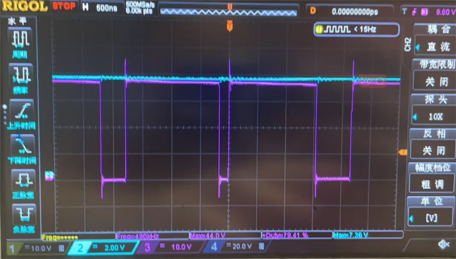

二、测试情况:VOUT接入3.5Ohm电阻负载后,SW波形上下冲严重且上MOS-Q1温升较快,30分钟内可达80度,1小时后最终温度稳定在90度,整板周围器件温度可达75度,上MOS-Q1温度达到90度后SW波形占空比出现跳变,详见测试波形。
三、需要解决问题:
1.如何降低Q1-MOS温度(MOS管现使用TI-CSD1536Q5A)?
2.如何改善SW上下冲问题?
3.零点极点(FZ1,FZ2,FP1,FP2),COMP环路参数怎样设定才能适配现有28V/8A输出需求?
设计电路图如下:
SW空载波形如下:
SW-7.5A负载/90度波形:
