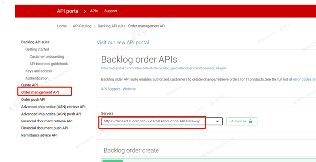

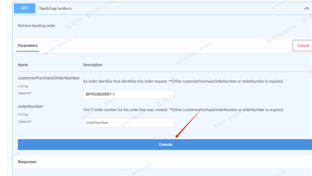

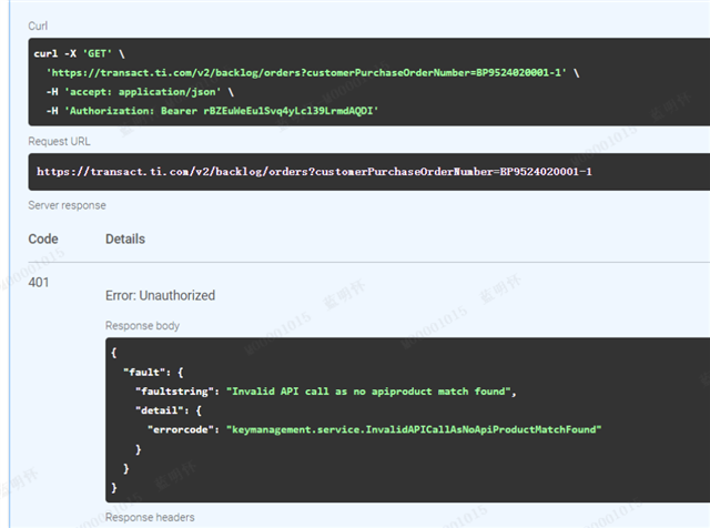

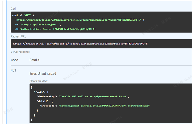

请问这个报错是什么意思,我查询订单,查询发运单,都报错这个
您好,根据错误提示您使用的API APP 没有对应的这个BACKLOG 的PRODUCTS. 请查看您使用的API APP 是否有申请到对应的PRODUCTS. 谢谢。
我们已经上线很久了哦,并且之前都有一些订单推送给TI了,之前都可以查到的,最近都查不了。如下是我查采购订单的步骤
