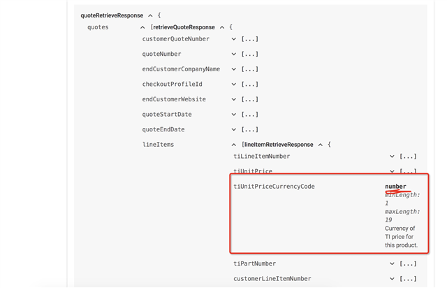

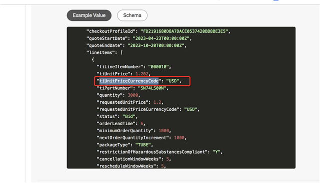

报价检索API,返回字段,这个类型标注是否存在问题?
Hi Jun,
此栏位应该是String, 我会告知内部进行修改,谢谢反馈!

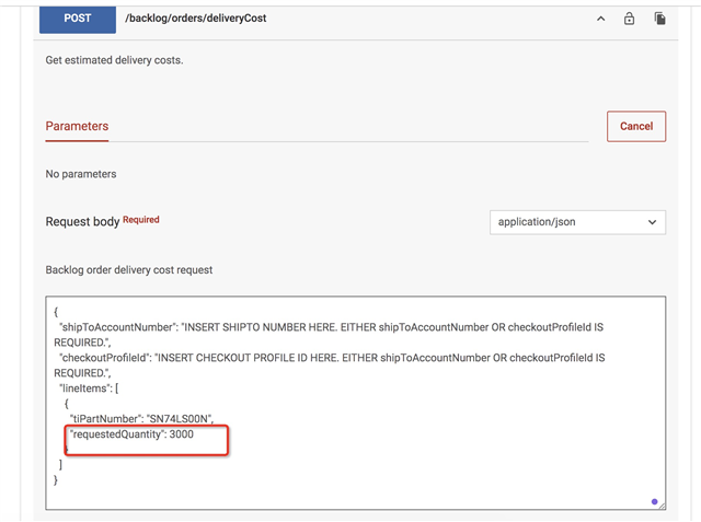

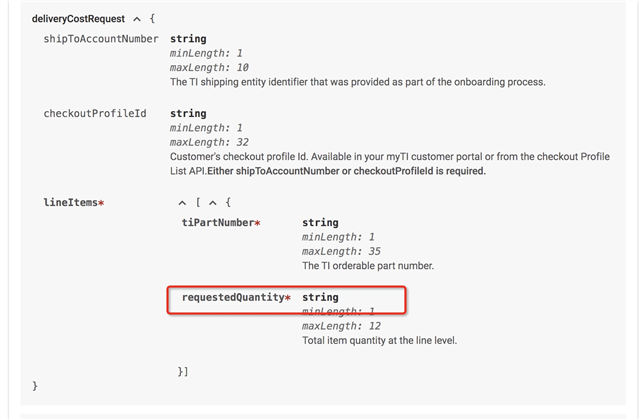

还有获取送货费用这个字段,标注的应该也有问题。
好的,您可以先按照example value显示的数字或者字符串为准,谢谢。
