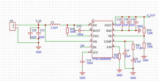

 为什么负载电流超过2A,输出电压就会下降?
  • 感谢您对TI产品的关注!
    关于你的咨询,你的这种现象通常与电源IC的负载能力、以及外部电路设计有关。
    1。散热不好,内部阻止升高。
    2. 选用的电容不是低ESR的,选择低ESR的滤波电容:使用等效串联电阻(ESR)更低的滤波电容可以减少电容在高频下的压降。
    3. 外部电路设计也会影响电源IC的输出电压稳定性。例如,输出线路过长、线路电阻过大、负载波动大等因素都可能导致输出电压下降。

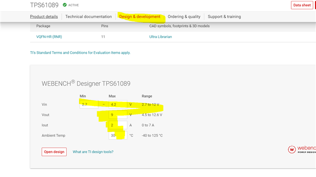

    这个芯片支持TI的电源设计工具Webench, 你输入设计参数,会自动导出设计电路和PCB layout。
    你自行跟你的的设计比较确认下。
