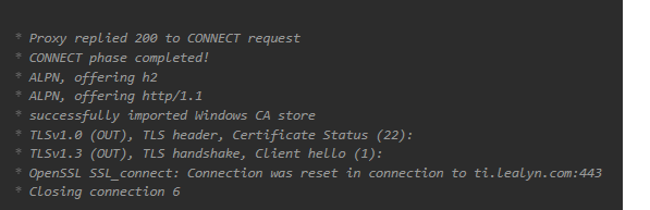

endpoint返回的error message是java.net.SocketException: Connection reset ,目前还在检查原因
是连接方式有问题吗,之前刚上线的时候是能接收的,最近一直没接收到

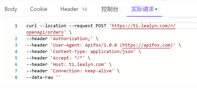

我们尝试了直接post 到https://ti.lealyn.com/r/openApi/orders还是相同的报错,可能需要你们那边检查一下设置。

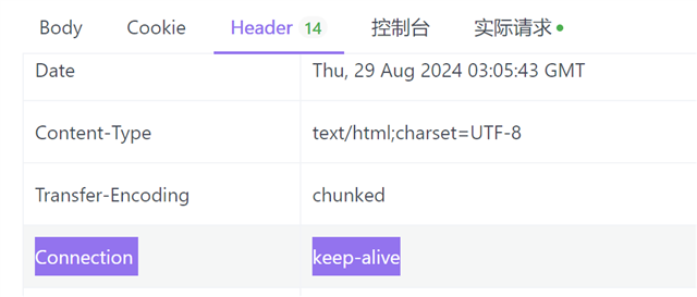

您好,最近看了一下,我们这边测试接口时可以连接的,看错误信息可能是连接方式导致的
正常连接的信息:
如果我们的推送方式没问题的话,能否再测试推送一下数据

你好,我们尝试过直接call你的URL发现在还未到证书验证那一步之前就timeout 了,我们网络确认没有调整

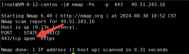

这是服务器方的回复:
您好,这边核对该机器的CPU、内存、网络等资源使用情况正常,安全组/ACL已放通对应端口,且通过多节点远程连接测试,均可正常建立连接
基于以上检查及测试,可以初步判断服务器的运行状态、远程服务运行状态情况都是正常的。

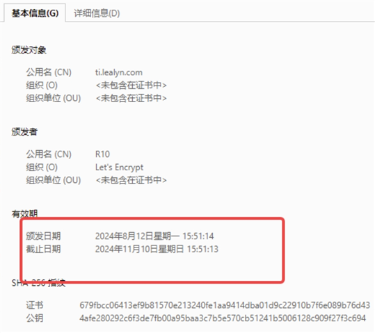

目前您的服务器是处于正常运行状态,检查您域名成功解析到您的服务器公网IP,
网站的证书未到期,目前ssl证书配置是有效的。
建议检查下本地网络环境

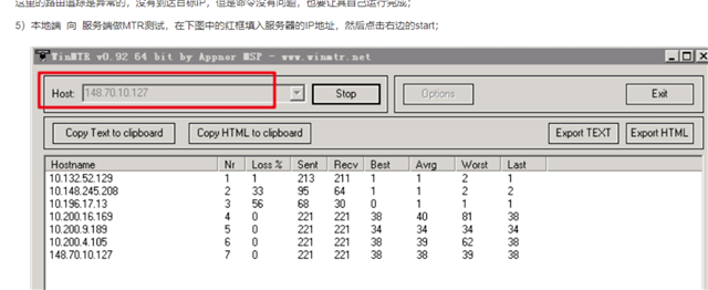

技术那边希望您能帮忙测试下
做一下网络测试
1、telnet 49.51.243.16 443
2、做下mtr测试
我们这边会跟踪下记录
