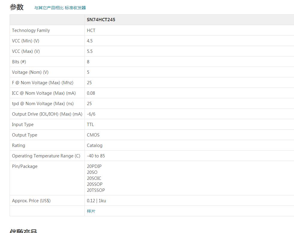

两者都可以将3.3V TTL电平转为5VCMOS电平吗 谢谢
你好 不带电平转换功能? 你们官网上 输入TTL电平 输出CMOS电平是什么意思呀 谢谢
恩是的,可以实现3.3V到5V的一个升压转换,这是因为5V CMOS和5V TTL,3,3V TTL阈值电平是一样的。
那也就是说可以将3.3V的TTL电平,转换为5V的CMOS电平了?
