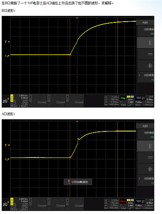

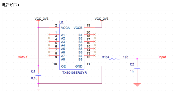

LZ不妨将R134与B8断开,然后测量R134左端的波形
C2去掉波形正常吗?
C2去掉之后波形正常。
信号是从R134右端输入的,若去掉R134,左端应该就没有信号了!
请移驾看看全部的波形:
http://www.deyisupport.com/question_answer/analog/f/60/p/99992/263728.aspx#263728
谢谢!!!
