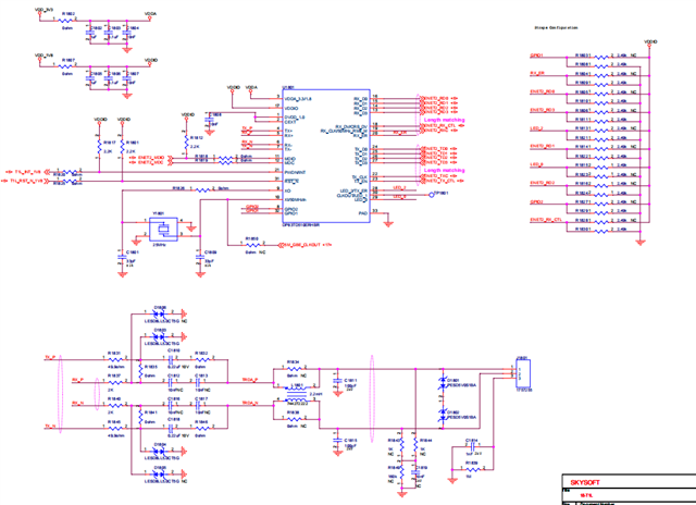

原理图

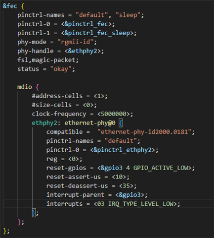

内核配置添加
CONFIG_DP83TD510_PHY=y
设备树
可以看到 使用的是DP83TD510的驱动

两块板子配置好静态IP后 互相是ping不通的, 现在没有任何调查的方向,请问能提供一些可能的调查方向吗?
示波器测量 ping命令那一方
TX_CLK 有波形 频率2.5M
TX_D0-D3也是有波形的(不ping就没有波形)
被ping那一方 的
RX_CLK 有波形 频率2.5M
RX_D0-D3也是有波形的(不ping就没有波形)
但TX_D0-D3是没有波形的(RX_CLK  有波形)
