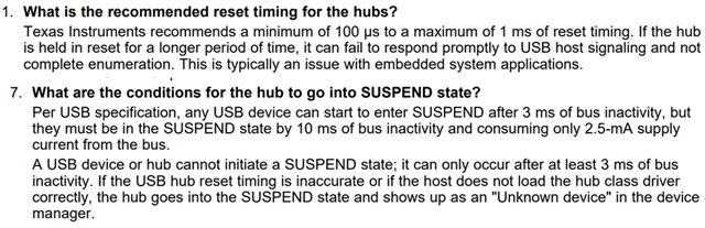

Dear TI:
根据这个描述,我们理解电源、48MHz时钟、复位引脚的时序如下,请帮忙确认
复位引脚拉低->电源->延时->48M->延时>60us->复位引脚拉高
