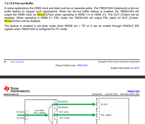

你好,目前我我们预计使用TMDS1204在source端作为HDMI Retimer,设计过程中有一些疑问:
看见SPEC描述说当fan-out buffer enable时,TMDS1204会根据HDMI REV来决定CLOCK输出通道,那么是否需要在输出端将RCLKOUTp/n与OUT_CLKp/n连在一起
您好,
不可以的。
fan-out buffer enable适用于SINK端需要时钟与数据分离的情况,请参考链接文档Figure 8-10。
TMDS1204 12Gbps, DC or AC-Coupled to TMDS and FRL HDMI Hybrid Redriver datasheet (Rev. A)
