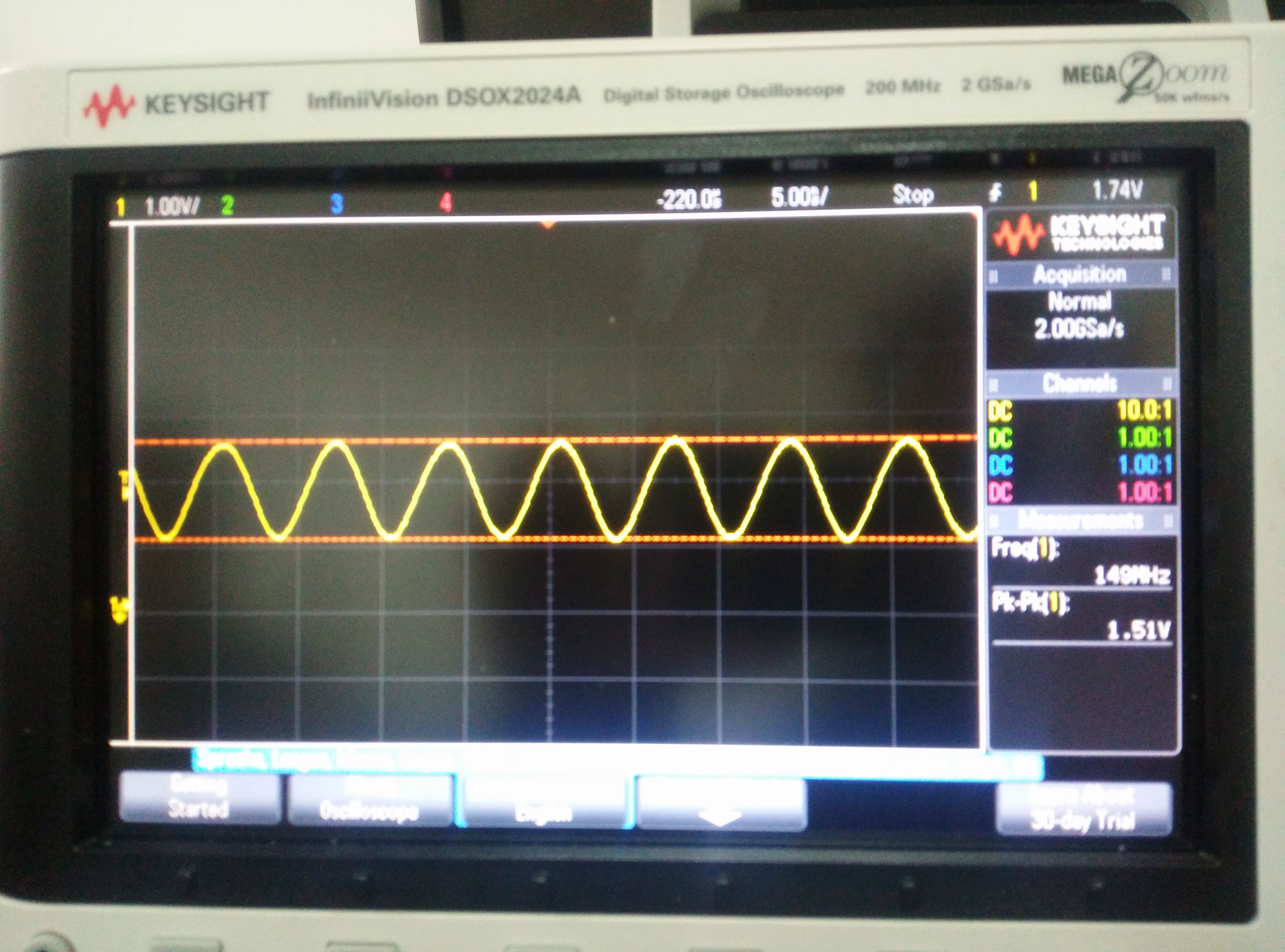

TFP401接DVI口,除了odck引脚外,包括VSYNC为60HZ,HSYNC为67.5khz,其他数据也正常,怎么odck引脚输出的时钟有一个1V左右的偏置呢,而且时钟的峰峰值幅度也很低(1.5V左右),很不正常,频率是148.5MHZ,这个倒没错。另外还有一个很诡异的地方,不接DVI时,odck都有输出(波形不正常)。换了个片子,不接DVI时,ODCK没输出,接上后,和第一个片子情况一样,问下怎么回事,有没有和我问题一样的案例啊。
