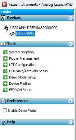

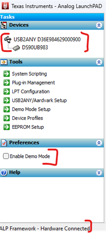

    我们采用ALP_98XPROFILE_UPDATE_v03.zip对ALP进行更新,但是打开UH983的配置界面时出现空白界面
    以下是一些基于此处的想法:
    1.  983是否已连接到 PC?
      a. 根据您附加的图像、客户有以下其中一种:
          A. 客户没有将设备连接到 PC
          B. 它们处于演示模式
      b. 当器件连接到 PC 且未处于演示模式时、它应如下所示:
    2. 一旦他们连接了器件并且未处于演示模式、 用户应点击器件名称以打开配置文件。 根据图像、我假设他们点击了 USB2ANY 序列号。

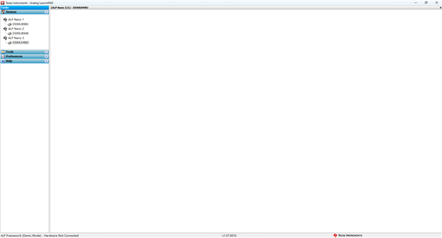

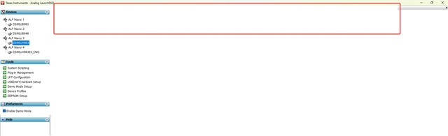

  • Dear TI,
    感谢您的回复,
    当前我们使用ALP是没有接设备的,仅仅是查看寄存器和计算PLL以及超级帧。
    您可以看到左边的Devices里面,这四个除了DS90UH983之外都可以打开;当我们选择DS90UH983时,您可以看到红框里面有白色的界面遮挡了状态栏

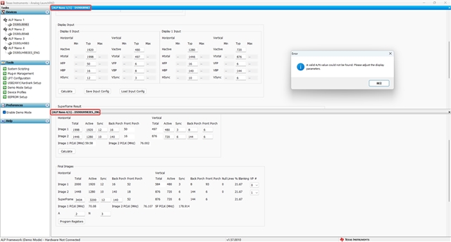

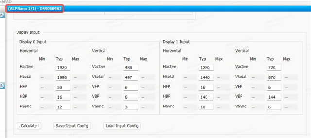

  • Dear TI,
    我们参考了您分享的文档,
    之前采用UH983非MST,一拖二两个相同的1280×720的屏幕。
    现在Port0变成了分辨率是1920×480的屏幕,Port1口不变,依然为1280×720
    我们使用ALP工具进行配置,配置如下:
    您可以看到,采用ALP_98XPROFILE_UPDATE_v03.zip里面的UB983(上面的红框)进行配置时,会报错
    但是用非ALP_98XPROFILE_UPDATE_v03.zip里面的UH983则可以进行配置
    我们参考配置成功的进行配置,A = 2 ,N = 3
    我们修改了Port0的PLL配置,并且在Port0的DP配置里面加入了A N 的配置,并修改了相关分辨率

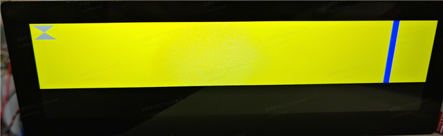

    当前我们出图的结果是仅能显示三分之二的画面
    如果我们不配A N,只配置Cropping的话,则不会出图,我们有以下问题:
    1.当前我们的宽是配成480,是否需要改成720?我们改成720的话,是否要同步修改PLL?
    2.ALP工具里Image1的输出后肩变成了93,我们如果按照93来配的话,会产生花屏的现象,改成6就好了,这个是计算有误导致的吗?
    3.为什么新的UB983会配置失败?
    THANKS.

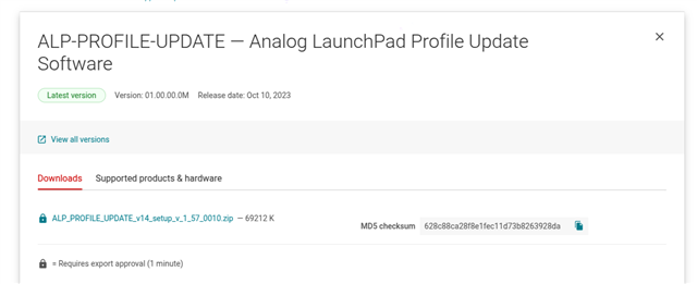

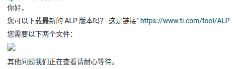

  • 你好,
    您可以下载最新的 ALP 版本吗? 这是链接" https://www.ti.com/tool/ALP
    您需要以下两个文件:
    其他问题我们正在查看请耐心等待。

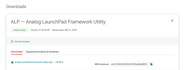

  • Dear TI,
    感谢您的回复,您提供的图裂了,我们看不到
    您是指ALP和ALP-PROFILE-UPDATE这两个吗?如果是的,我这边下载的都是最新的,我看ALP最新的是2018年的,UPDATE是2023年的,我这边能看见的是最新版的吗?
    THANKS.

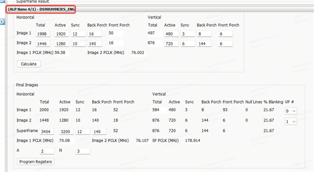

  • 您好,
    您能为 ALP 提供质量更好的图片吗? 这样我才可以看到它的含义。
  • 您好,请提供您这个图片的更清晰的文件,
  • 您好,
    你能分享一下你在之前帖子里分享的图片吗?图片不太清晰,我看不清用户的输入。
  • 您好,
    感谢您分享质量更高的图像。 我可以更好地看到两个显示器的视频时序。
    根据时序、我计算出的 A/N 值为 A = 2和 N = 3。
    3.为什么新的UB983会配置失败?
    1.对于 FPD3模式下的983模式、PLL 根据 PCLK 进行配置。 因此、如果您更改480个图像、您的 HActive 和 HTotal 也会更改。 因此、PCLK 图像将发生变化。
    2.我建议您使用98x 脚本生成工具 v5p8、以便在 FPD3模式和超级帧中为983生成配置脚本。

  • 您好,
    我建议使用 ALP 来计算 A 和 N 值。 不过、我们有一个名为"98x Script Gen Tool"的改进工具、您可以在其中输入视频时序和 A/N 值以及您的裁剪和滤波设置。 该工具将使用解串器配置生成完整的983张图像。
    对于空白屏幕、它是否总是出现在特定的设备配置文件中?
