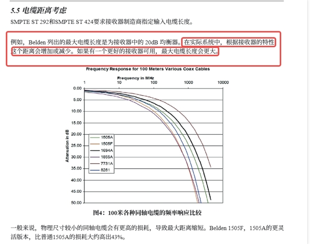

Part Number: LMH0397

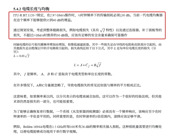

这个是SMPTE 424标准中对线缆衰减的一个标准要求值,但是不同接收器中的均衡器能够补偿的增益可能会有差异,下面截图中类似百通公司做了个举例,所以想问下LMH0397的电缆均衡器在3G-SDI应用下的能提供多少dB的增益?是否有这方面数据?
