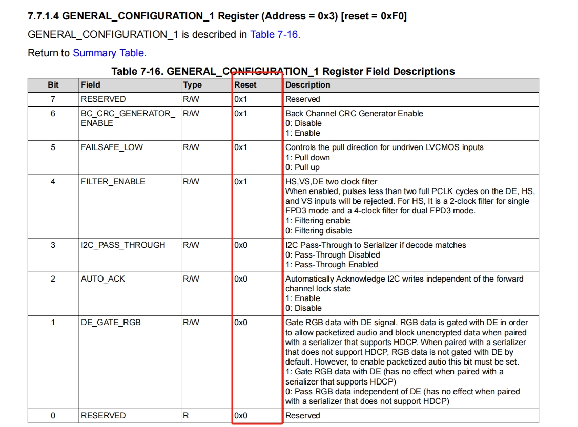

DS90UB948-Q1: 寄存器地址下的RESET是什么意思?
Part Number: DS90UB948-Q1
既然有0和1来表示寄存器的状态,为什么还有RESET的地址呢?不太明白,还请有懂的人指点一下,谢谢。
