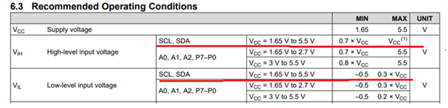

TCA9554的规格书里没有注明SCL/SDA等数字信号的滞回电压,客户担心出现逻辑信号判断错误或抖动的问题,请帮忙查一下TCA9554的数字信号的滞回电压。

0.7*vcc为高电平的下限,为确保功能正常,请确保电平高于该电压,尽量避免缓慢的中间过渡状态或者中间来回抖动,以产生逻辑错误或器件损坏。详情请参阅下方文档。
