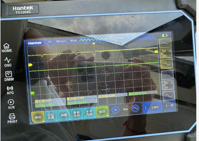

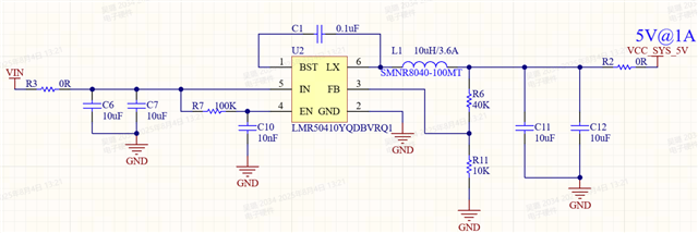

使用LMR50410-Q1芯片,负载电流一般在0.52A左右,使用2个小时左右,出现电压跌落的现象,除了过流会出现这样的跌落,还有其他哪些原因会导致这个跌落的现象?
原理图如下:
示波器测量如下:(黄色为电源输出,绿色为电源输入)

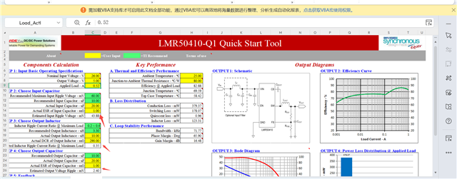

除了过流,也可能是Thermal Shutdown或VEN下降进入shutdown mode。
你可以使用LMR50410-Q1 Quick Start Tool检查下回路或者参考下评估板用户手册中的回路图和layout:
