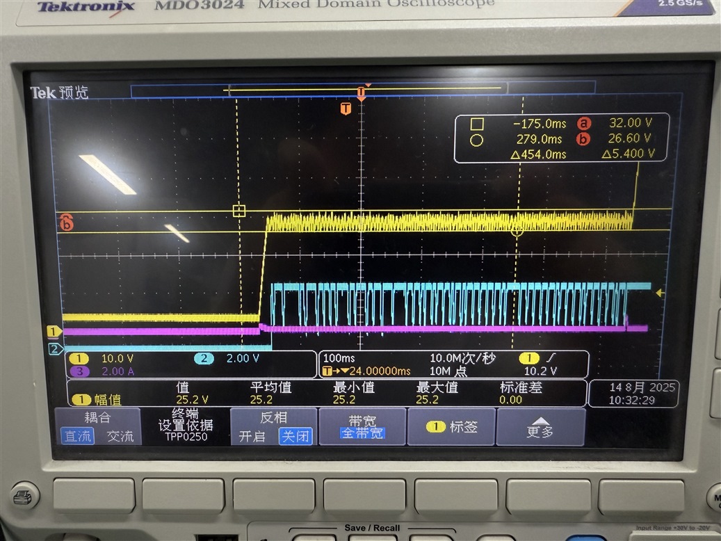

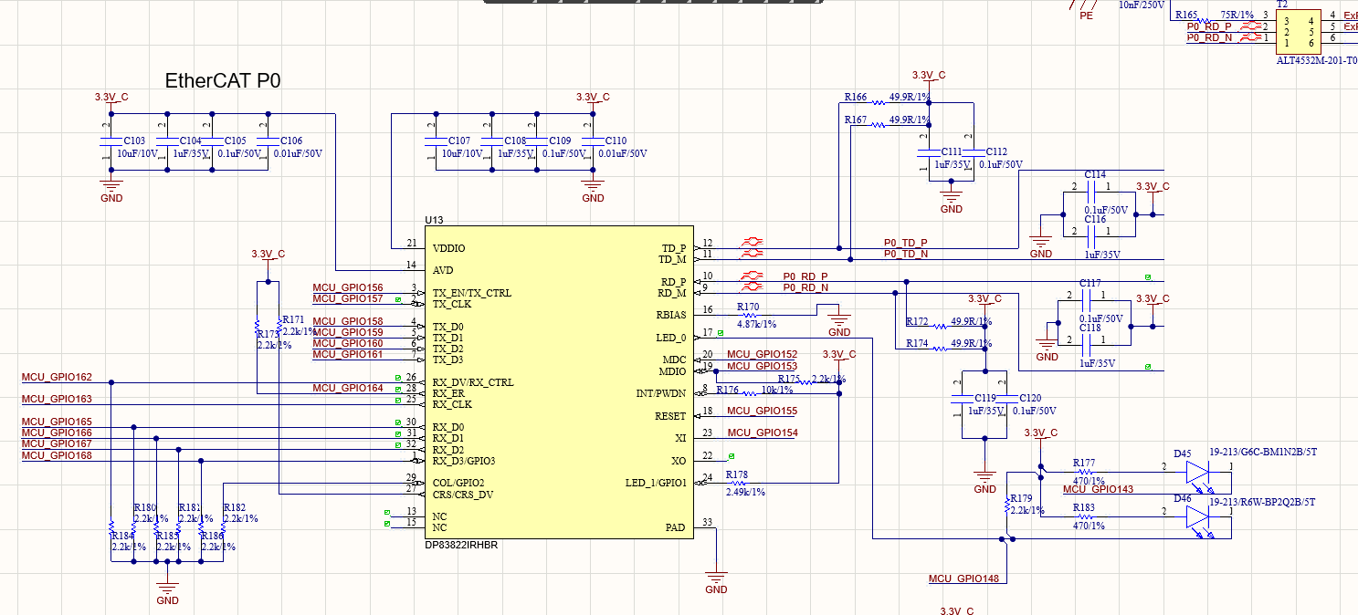

电路使用TMDSCNCD28388D的Ethercat电路,因为某些原因导致上电时DP83822I供电会反复上电掉电,出现一定几率的PHY Link status异常;保持电源供电,复位DSP,DSP运行后输出ESC_PHY_RESETn复位DP83822I,通过示波器观察到,复位信号出现前电源已正常,且复位脉冲宽度远大于规格书要求,复位后DP83822I仍然显示PHY Link status异常,Ethercat通讯无法建立。
总结上述问题就是DP83822I供电跳动,导致通讯异常,稳定后,通过Reset引脚复位后,仍然不能建立连接,感觉是因为上电问题,导致芯片级异常。
