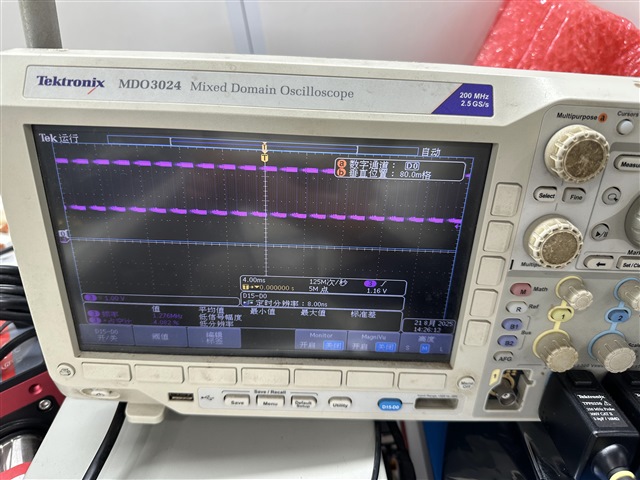

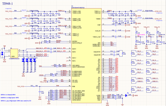

请问DS90UB948-Q1的VDDIO使用3.3V,DS90UB941-Q1的VDDIO使用1.8V可以这样使用吗?但是出现映射过来的PWM信号低的时候不是0V,这是为什么?
原理图如下:
测量948上7脚GPIO0为PWM信号,如下图:

串行器和解串器的VDDIO不需要匹配相同的电压电平。看起来948 GPIO0连接到一个名为“DIM”的信号,但这并没有包含在原理图中。这个信号是从哪里来的?
