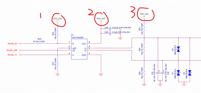

Part Number: THVD1400
工程师你好,
我在使用THVD1400芯片的时候,MCU是3.3V电平的,且THVD1400支持3.3V,所以我们准备给THVD1400的VCC也供3.3V
但是有一个问题,当THVD1400的VCC为3.3V的时候,RS485的A,需要同步上拉至3.3V吗?
之前我们的设计是5V的,这样THVD1400的VCC是5V,A也上拉到5V,所以是ok的,但是不知道当芯片电源为3.3V的时候,这里该怎么处理呢?
