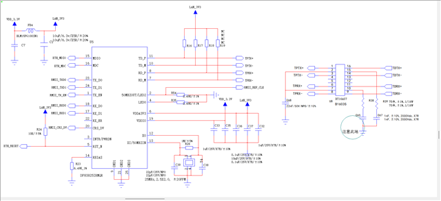

DP83825I: 与MCU链路不通
Part Number: DP83825I
目前的状态是我们在软件配置启用的过程中发现使用主模式(Master)时,25MHZ时钟和50MHZ REFCLK 看起来正常,复位后MDIO读取各个寄存器也状态正常,但是没有链路连接,在TD引脚上示波器上没有波形输出,可能是什么问题导致的呢?图1是当前原理图,图2是我读取寄存器是显示自动协商未完成。请问我已该怎样处理这个问题?
