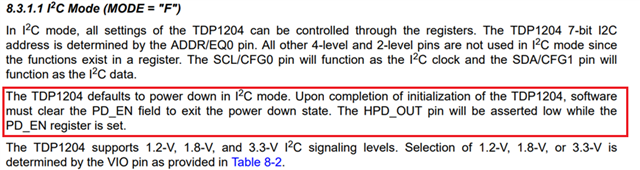

Hi Ti team
目前使用TDP1204I,工作存在如下异常:
设计为CPU—>TDP1204I—>HDMI CONN
1、目前使用FW+I2C mode(MODE/pin.17='F'),上电后HDMI没有输出画面,此时量测到EN、HPD信号为高
2、rework改为pin strap mode,(MODE/pin.17='1'; AC_EN/pin.23='H'; CFG0/pin.21='0'; CFG1/pin.22='0'),IC可以正常工作
目前我们希望可以调试I2C mode,想问下对寄存器值进行设定要在什么时候进行,在上电后不插入设备时写入嘛,是否需要每次开机都写入
