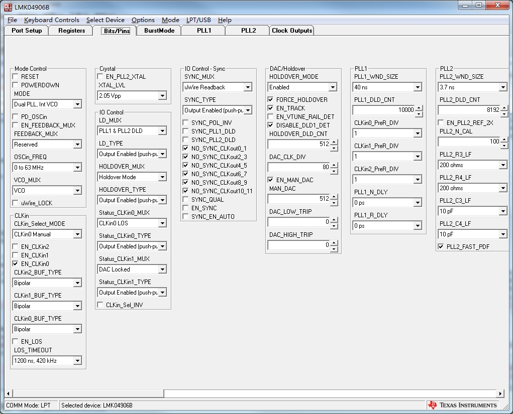

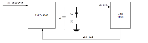

在用LMK04906做PLL时,波形输出正常,但是系统会报错。想请教下原因。相关框图及配置如下:
其中LMK04906B的IO配置为,LD管脚配置为PLL1 DLD,
STATUS_CLKIN0配置为DAC LOCKED。测试现象如下
使用25M 压控晶振7N25000009这颗器件,提供8K参考时钟之后,LMK04906B的LD输出为低,

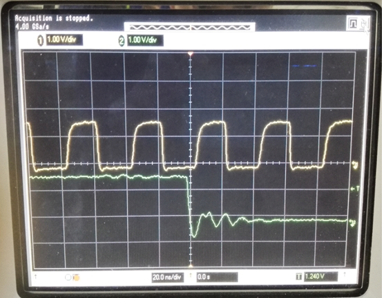

STATUS_CLKIN0输出为低。然后我们测试了8K和25M的相位关系,如下
     绿色8K,黄色 25M时钟。7N25000009的压控脚为1.65V左右。黄色和绿色不会滑动

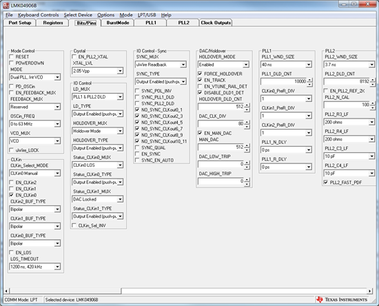

时钟芯片的配置图。FORCE_HOLDOVER位在8K时钟有的时候,将把这位设置为0,HOLDOVER_MODE设置为disable。
