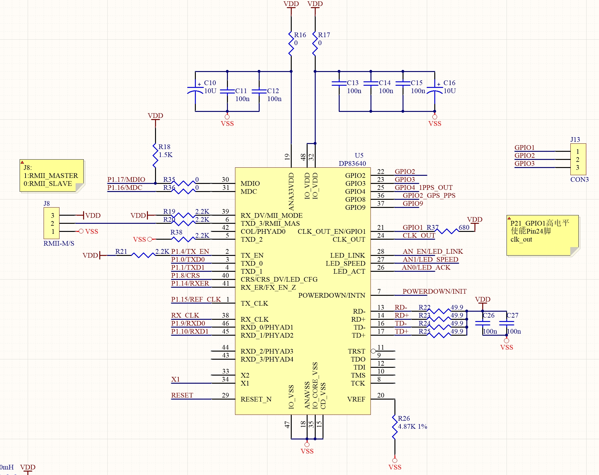

问题:LPC1768+dp83640发现无法复位PHY芯片和读写,PHY寄存器读出全是FF,经硬件电路排查发现以下问题:
1.RMII模式设置不成功。P39脚连接R19接至3.3V。但用示波器测试R19连接DP83640引脚这一端为0,连接电源端为3.3V,说明RMII模式配置不成功。
2.PHY地址,5位地址线都没有连接,默认地址为0x01,但经测量ADD0(COL)引脚电平为0,不符合手册所说内部有上拉电阻。
3.MDC输出频率维7.2MHz,不是要求的2.5MHz或25MHZ。
以上分析,不清楚是哪个原因引起PHY芯片复位,读写寄存器不成功,希望技术支持帮分析。万分感谢。
