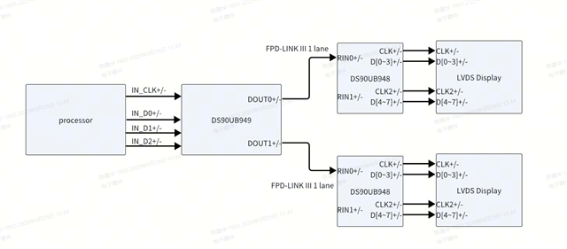

您好,我的设计中使用串行器DS90UB949,解串器DS90UB948,查阅DS90UB949手册,DS90UB949可以工作在Replicate Mode,是否可以理解可以使用1*949+2*948的方案,请老师帮忙确认下方案是否可行;电路的设计框图如下:
