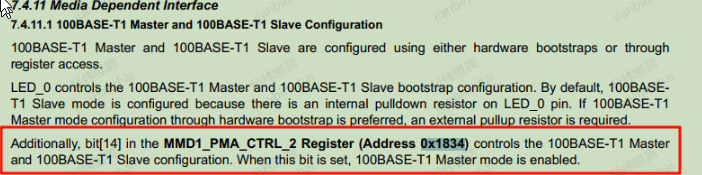

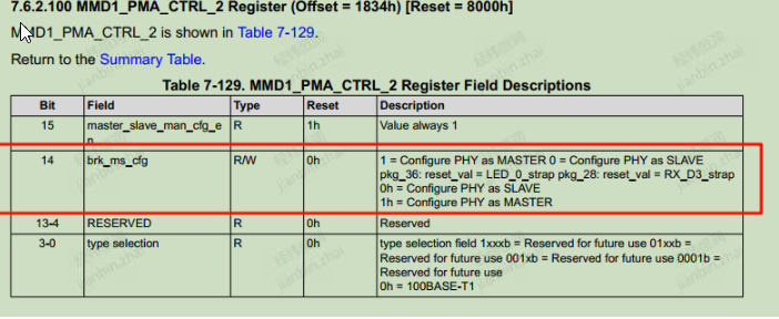

       我在使用DP83TC812这块芯片时遇到无法修改主从模式的问题。按照芯片手册描述,可以通过修改寄存器地址0x1834的bit14设置master/slave模式。
       但实际上对这个寄存器bit14的写入值并没有起作用。并且我对该寄存器写入后进行回读,发现值仍是复位值而不是我写入的值。
麻烦您帮忙看下这个问题,谢谢。
