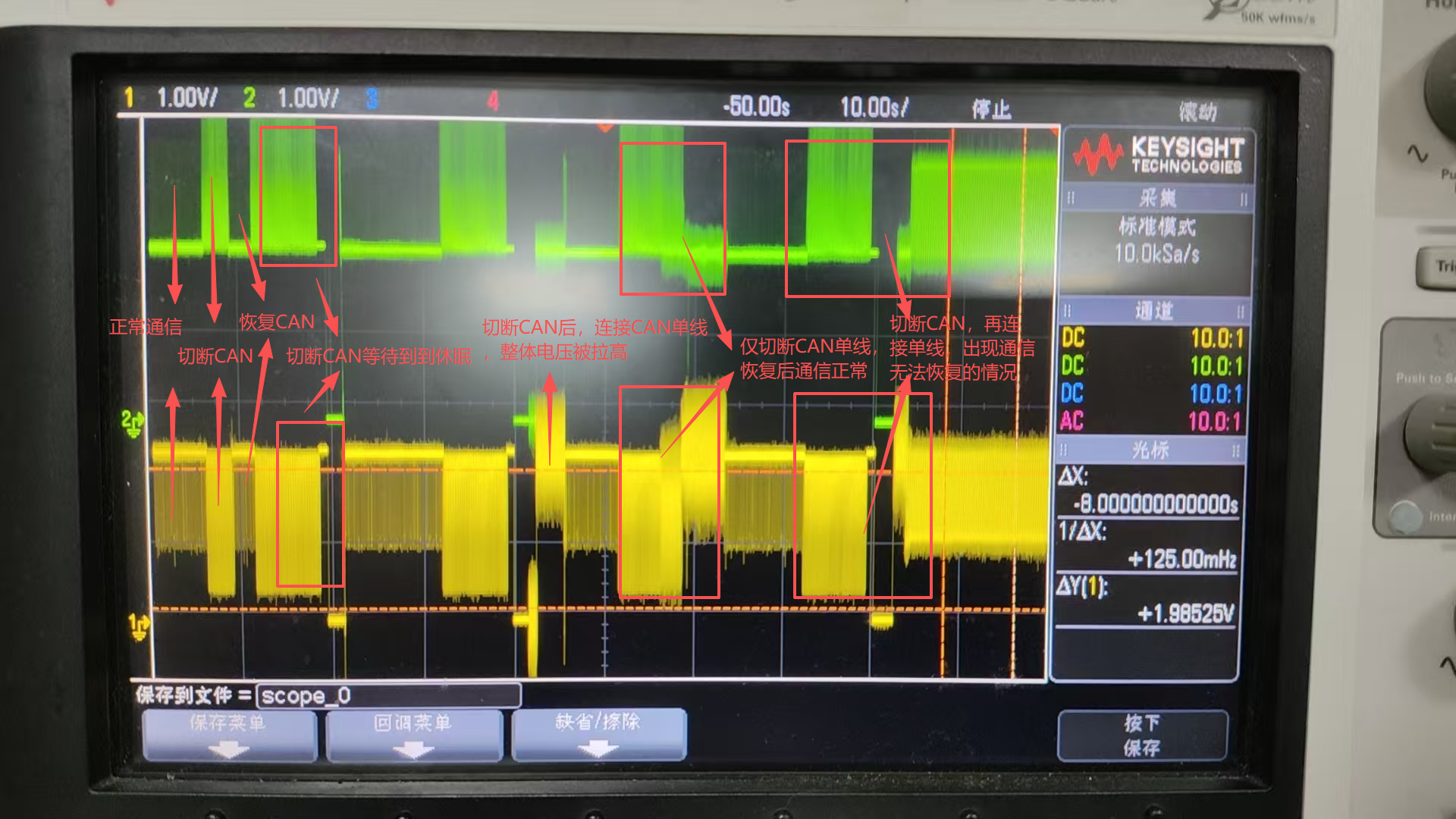

问题操作描述:在通信时,物理断掉CAN线(上位机不停止发送唤醒帧),等待电路休眠(会关闭所有板上电源,板上除了TCAN1145,所有芯片均没有供电),然后重新连接CAN线后(上位机在此期间不停止发送唤醒帧),有时无法唤醒电路,尤其是仅断开单线时容易发生这种情况

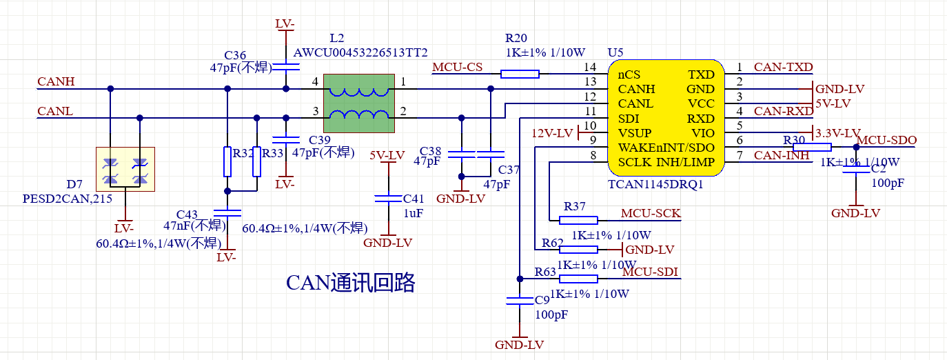

电路设计图:
CAN-INH控制板上电源,通过该引脚实现休眠唤醒功能

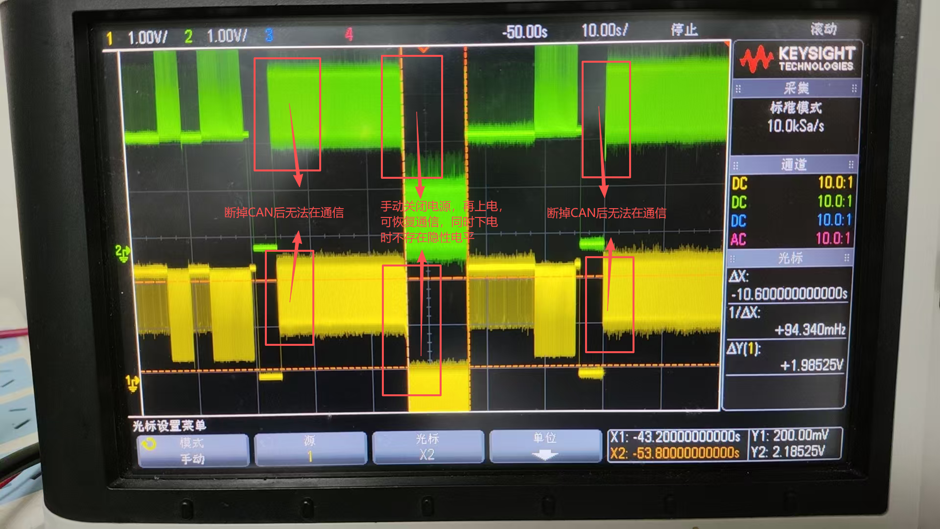

这里出现一个很奇怪的现象,休眠后,CAN线在单线通信时,电平会被拉高到隐性电平,这是正常现象吗?我们的CAN通信盒不会强制把CAN拉到隐性电平,如下图所示:
另外在复现时,最开始每次都能复现,但是后面突然越来越难复现,图2是今天较早的测试图,图1是今天下午的测试图,可以明显看出下午需要多次操作才能复现,目前缺少排查思路,希望可以得到一些帮助
