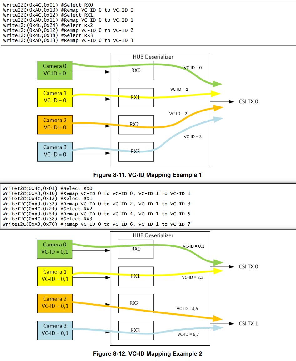

我想配置成RX1 RX2 输入给CSI TX 0输出, RX1 RX3输入给CSI TX 1输出,根据手册中的 "Figure8-12",ID的映射与CSI TX 之间的联系是怎样的,从给的示例不是很明白,能帮忙解答一下吗?

RX0没有使用吗?
VCID与CSI TX无关。它只是为每个数据流重新分配新VCID的一个选项。这将有助于SoC(在DES的输出端)区分哪个流来自哪个RX端口。
