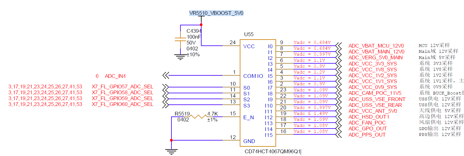

采用CD74HCT4067QM96Q1器件,对被采集的16路信号做采集。目前发现采集时候,前几次采集不准;同时,将上述16路中的随机一路,飞线接到ADC_IN3的时候,还是继续轮询采集,ADC_IN3采集一直是准备的,但ADC_IN4的前几次还是不准;所以初步断定采集不准的问题跟CD74HCT4067QM96Q1器件有关系,而跟轮询切换没有关系。还请帮忙看看使用CD74HCT4067QM96Q1器件做ADC采集切换是否需要注意?

没有怀疑您切换问题,因为对于这个IC来说他就是一个多路开关,我想让您测得目的是查看是哪个信号出了问题,这个问题来源于信号还是来源于经过这个IC后的信号?
