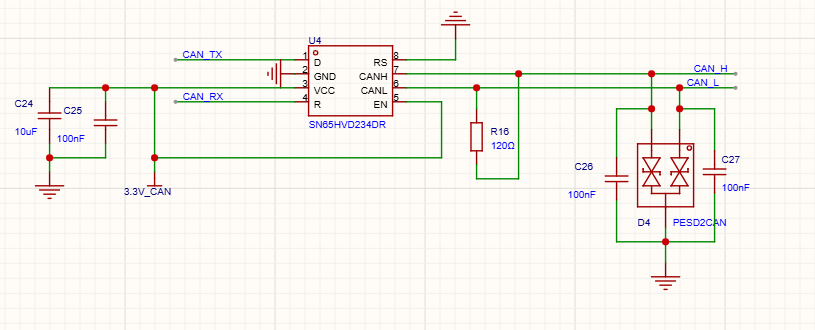

我这样接可以吗?
您好,您可以尝试调低电阻值使其工作在数据手册第6页“8.3 Recommended Operating Conditions”的范围内,如果您需要审核完整的原理图,请重新发帖并附上整个原理图咨询,谢谢
