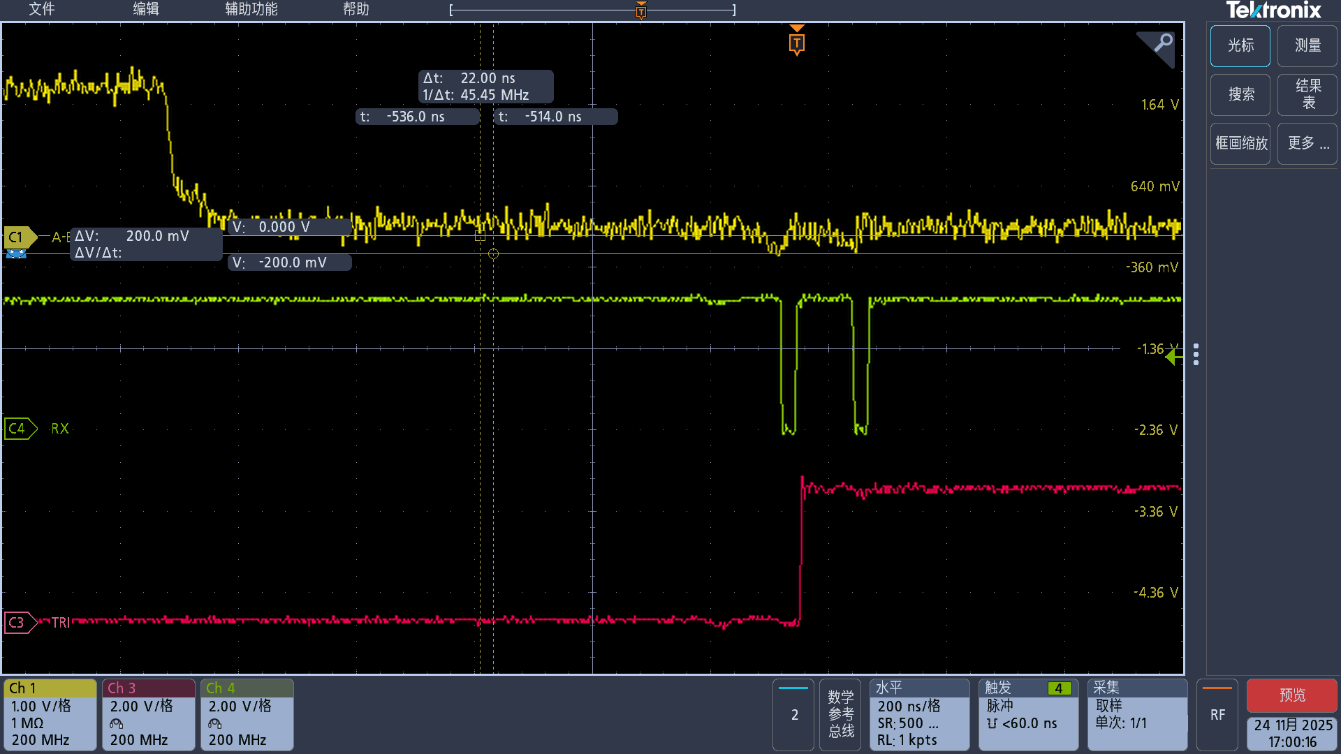

THVD1450: 关于THVD1450接收器的VTH-(Negative-going input threshold voltage)典型值为-130mV的疑问
Part Number: THVD1450
从数据手册可知的接收器在接收到485总线上A-B差分电压为-130mV(最小-200mV)时会认为接收到低电平信号,并将输出R(PIN1)拉低,这个典型值-130mV是高于标准-200mV的
在实际应用中发现,在有较强共模干扰的情况下,-130mV的总线电压阈值通常会误触发以致输出R有错误的拉低:
除了在A-B总线上增加故障偏置电阻提高总线空闲电平以及进行必要的共模滤波,是否有其他方式降低收发器端的误触发概率?ps.我们已确认是收发器拉低R的输出而不是PCB被干扰
