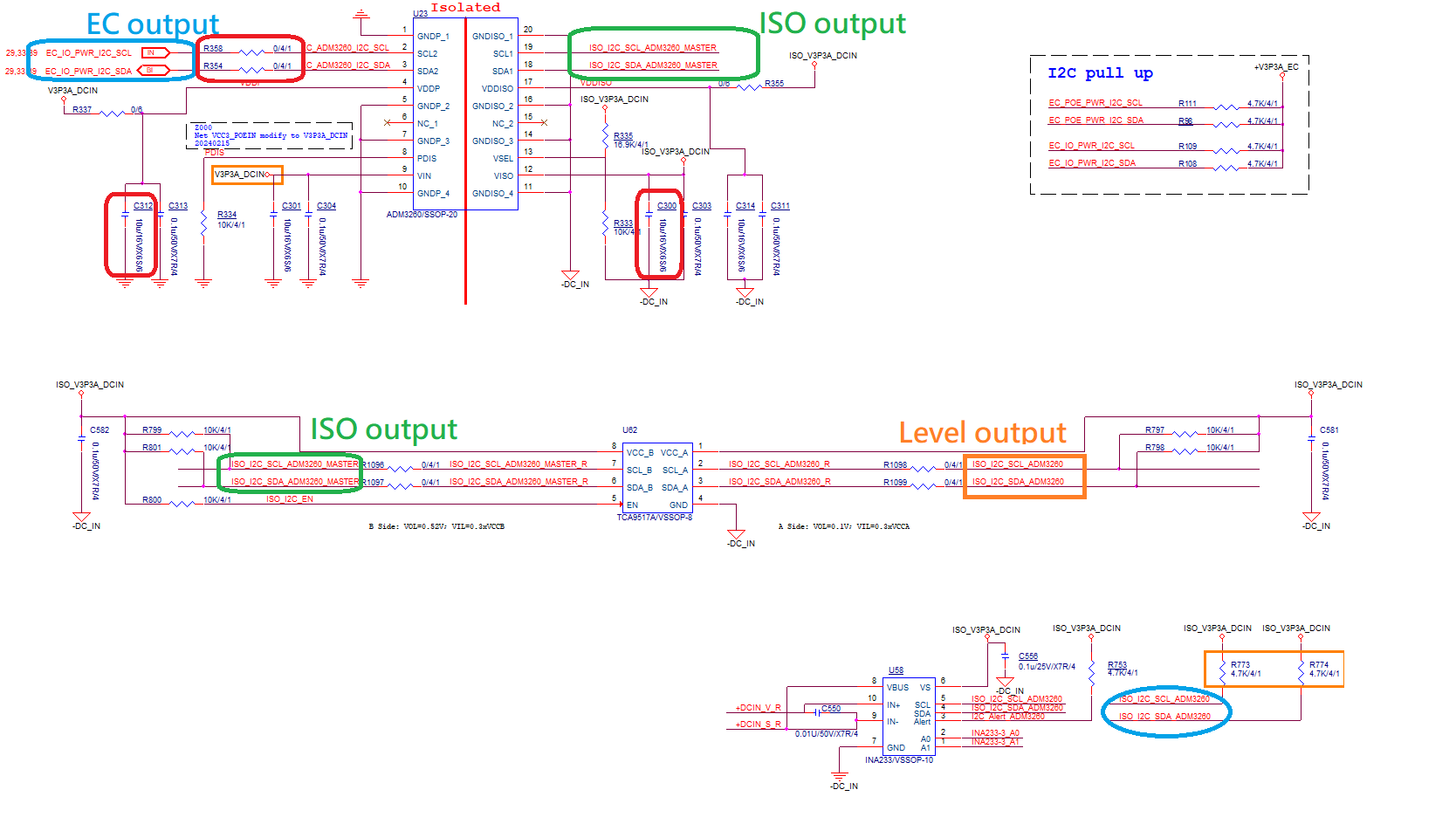

你好,

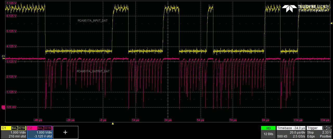

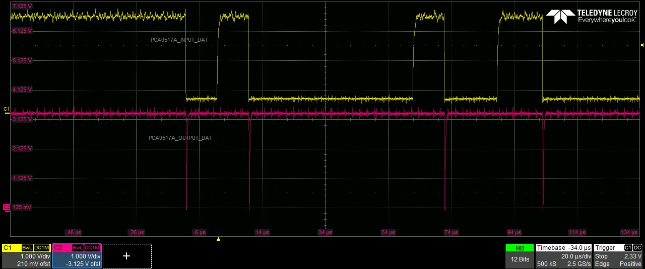

我在使用 PCA9517A 與 INA233 SMBUS 溝通過程
發生SMBUS 訊號變形的現象, 在PCA9517A的兩端B side to A side 無法正確將SMBUS 波形進行傳輸
導致INA233無法被辨認到
請問PCA9517A 這顆IC的 A side & B side 是否有 MASTER or SLAVE 的設計限制
詳細的線路與波形如附檔
