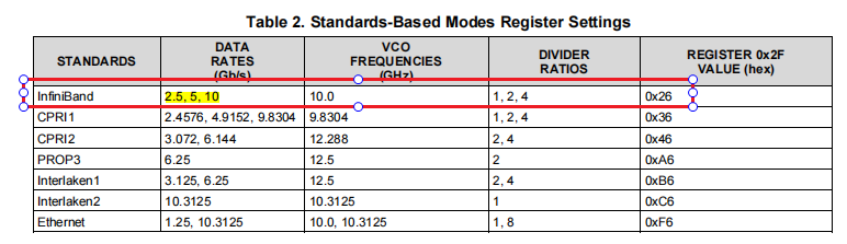

1、DS125DF410默认配置是第一个2.5,5,10Gbps吗?(无smbus,无EEPROM配置情况下)
该设备默认采用10G/1G重定时器模式,无需任何寄存器写入操作:
表2中提及的所有信号均可被检测到,因设备将自动尝试锁定其中任一信号。
