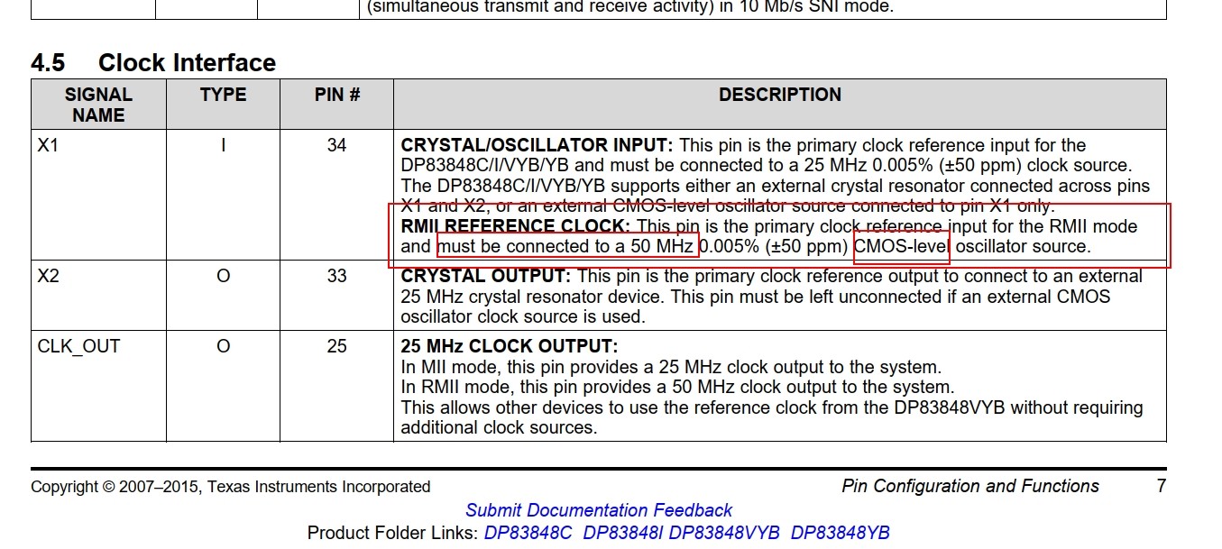

规格书上说DP83848I是可以用RMII方式通讯的,必须接一个50MHz的晶振,那么晶振是需要用有源晶振还是无源晶振?晶振该如何接入?只接X1,还是X1,X2两端接入?

对于RMII模式,使用50MHz 0.005%(±50 ppm)CMOS级有源晶振,并且仅连接到XI。
不支持50MHz无源晶振。
