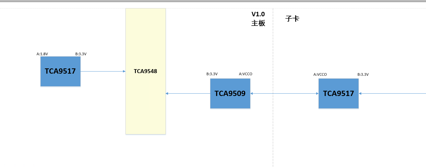

问题在于 TCA9509 的 A 面和 TCA9517 的 B 面之间。
TCA9509 有一个特定的参数叫做 VILC,若要将 A 侧的逻辑低电平传输至 B 侧,则必须满足该参数的要求。对于 VCCA 为 1.0V 的情况,VILC 为 100 毫伏。因此,第二个 TCA9517 的 VOLA 必须低于 100 毫伏才能确保实现逻辑低电平,但从 TCA9517 的数据表规格来看,这无法得到保证。
这个应用程序具体是如何实现将电压降至 1 伏的呢?

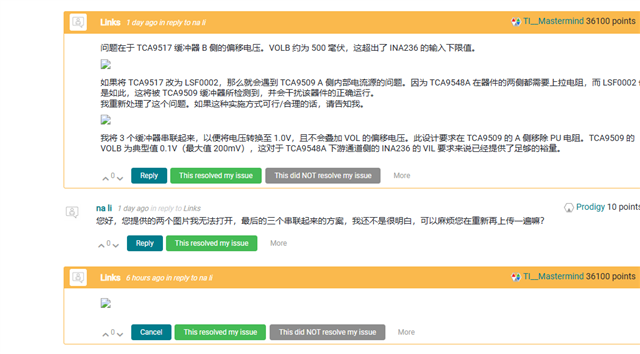

问题在于 TCA9517 缓冲器 B 侧的偏移电压。VOLB 约为 500 毫伏,这超出了 INA236 的输入下限值。
如果将 TCA9517 改为 LSF0002,那么就会遇到 TCA9509 A 侧内部电流源的问题。因为 TCA9548A 在器件的两侧都需要上拉电阻,而 LSF0002 也是如此,这将被 TCA9509 缓冲器所检测到,并会干扰该器件的正确运行。

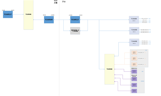

我重新处理了这个问题。如果这种实施方式可行/合理的话,请告知我。
我将 3 个缓冲器串联起来,以便将电压转换至 1.0V,且不会叠加 VOL 的偏移电压。此设计要求在 TCA9509 的 A 侧移除 PU 电阻。TCA9509 的 VOLB 为典型值 0.1V(最大值 200mV),这对于 TCA9548A 下游通道侧的 INA236 的 VIL 要求来说已经提供了足够的裕量。
