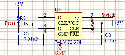

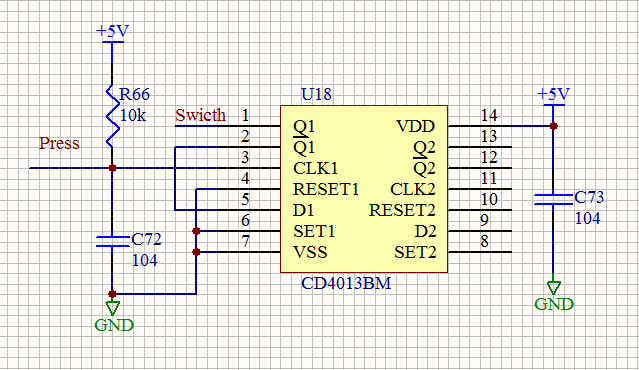

问题是这样的,我用CD4013器件实现开关控制功能,可以实现。
但是换成同意功能的74LVC2G74就不行了,比较奇怪。
请大家帮忙看看。
  • 您好,请问您要实现的功能具体是什么,能否做简要的电路分析,这两个片子只是工艺不同,以及些许参数不同。
  • 您好!图中press处是一个按键,电路设计的想法是在每在该处按下后,switch处产生一个电平翻转信号。
    CD4013是可以实现的,但是74LVC2G74供电电压是4V,却不能实现。正如您所说的,这两个器件其实
    性能参数都差不多的,不知道为什么一个可以实现,一个实现不了?
  • 74LVC2G74只能clock的上升沿触发。另外,Q反才是和D电平翻转信号啊。 Switch处是和D电平相同信号。
  • 你好,74LVC2G74和CD4013一样都是时钟上升沿触发。CD4013和74LVC2G74不同之处:1.D触发器个数不一样,CD4013有两个,74LVC2G74有一个;2.CD4013 的SET和RSET是高电平有效,74LVC2G74的PRSET 和set是低电平有效。
    我的D输入是和Q反输出连载一起的啊。没有接错吧?
    CD4013按照这样的接法,输出都是对的。但是74LVC2G74就不能实现按键切换功能了。

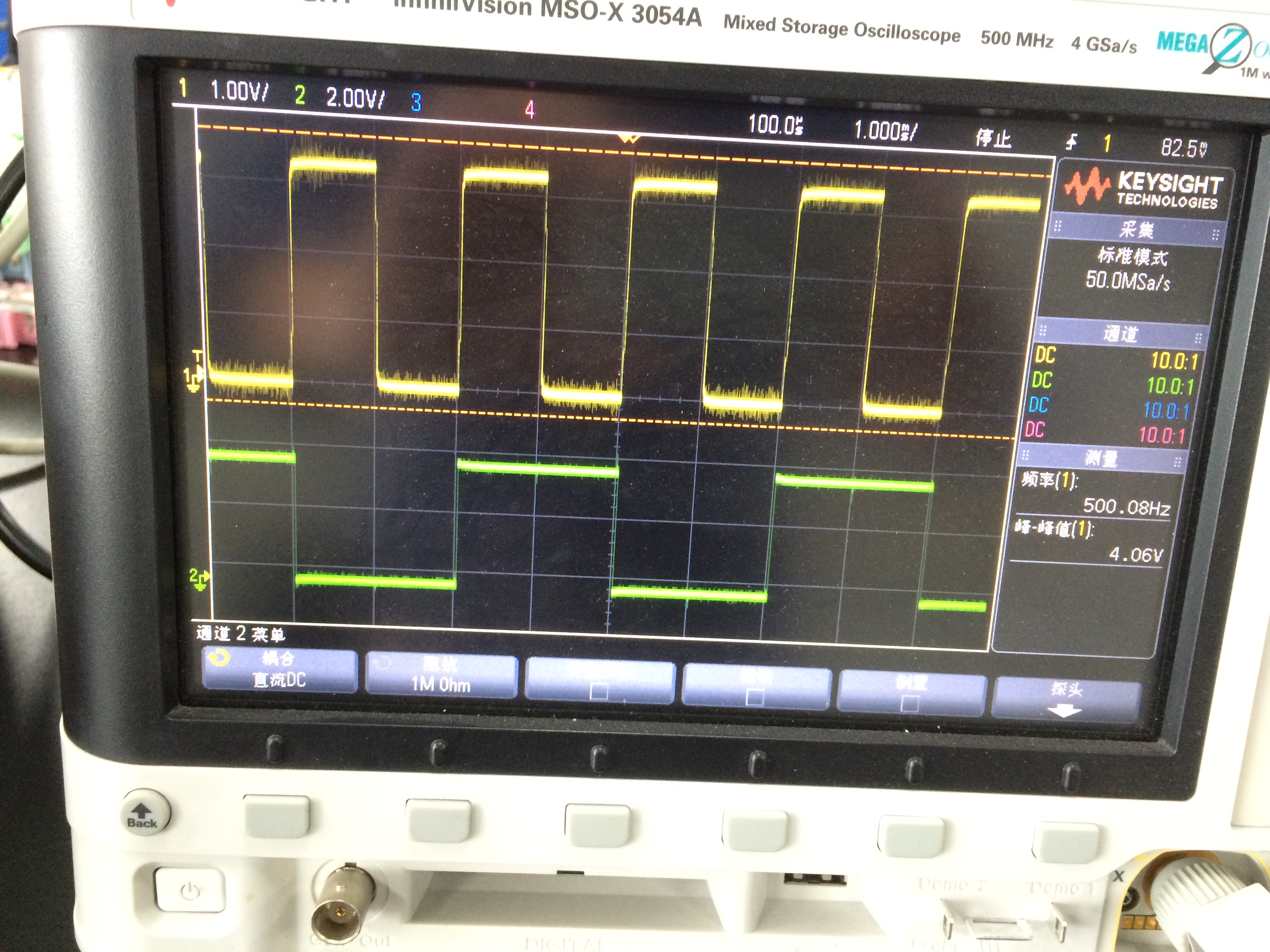

    其实这个功能也就是输出信号是时钟信号的输入二分频信号。
    上图中有两个波形,上面的那条波形是时钟输入信号,下面的那条波形是Q输出信号。Q信号状态每次在时钟信号的上升沿到来后,状态发生反转。
    这就是二分频电路的结果。

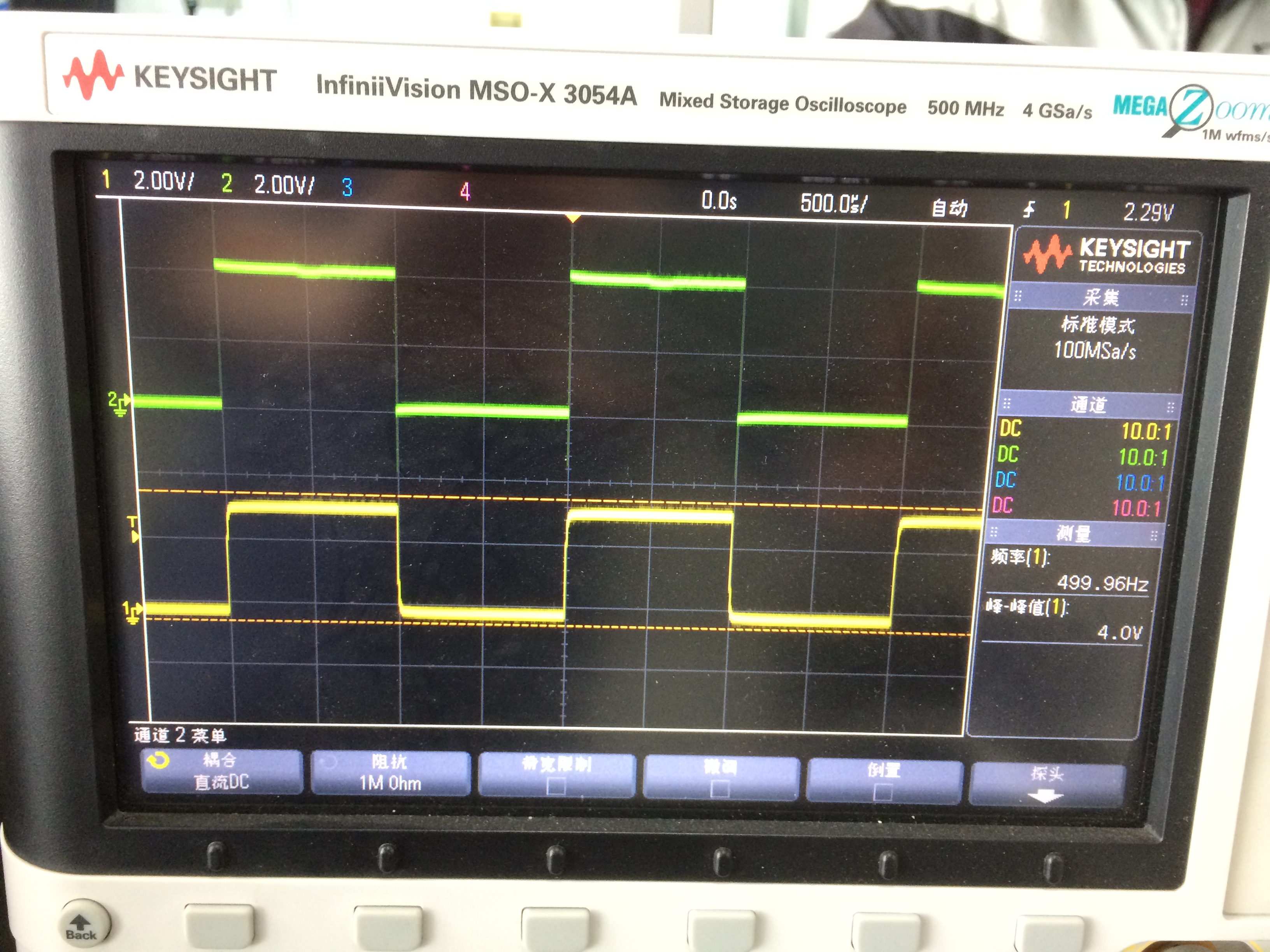

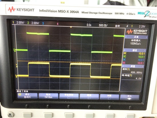

    74LVC2g74那个电路,我也想实现这个功能,但是却实现不了。
    上图中也有两个波形,上面的那条波形是74LVC2G74的时钟输入信号,下面的那条波形是Q输出信号。Q信号状态每次在时钟信号的上升沿到来后,状态没有发生反转。
    改电路原理应该和CD4013是一样的,但是要实现的功能却不一样。
    请问这是为什么?
