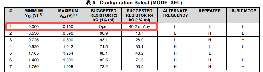

目前我这边用DS90UB921同轴模式和DS90UB688,发现DS90UB921端无法LOCK。
UB921端配置如下图:

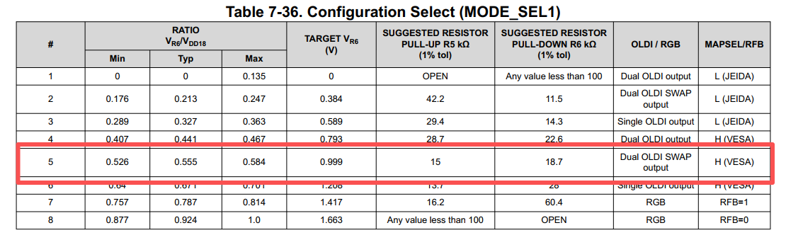

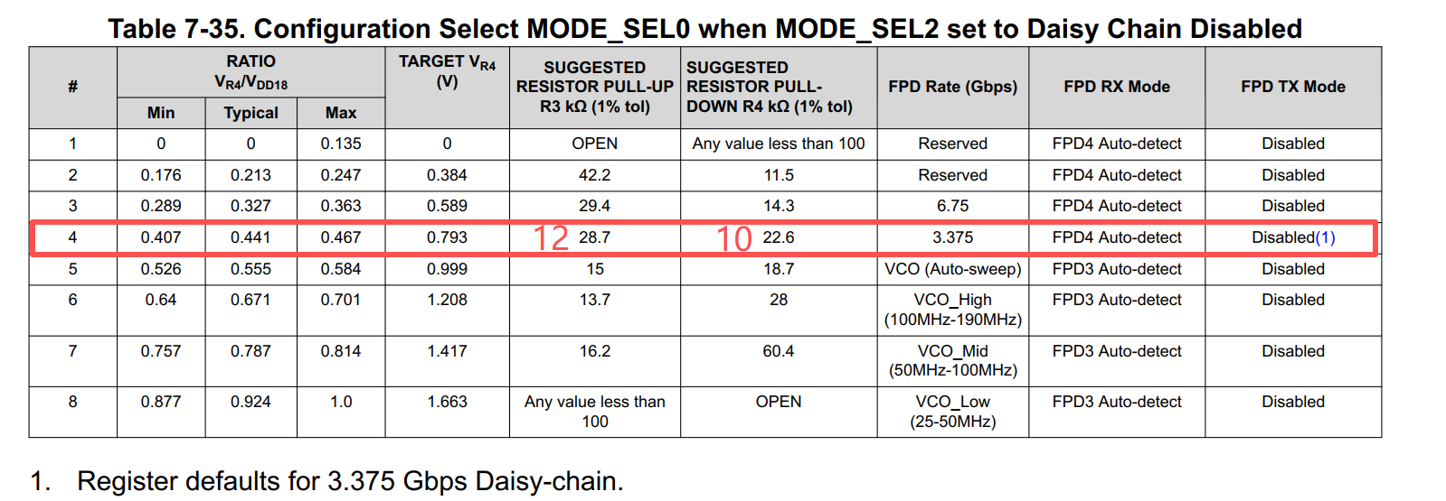

客户产品DS90UB688配置如下图:

我认为您遇到的问题在于您的 MODE_SEL0 选择设置。目前它被设置为 FPD4 模式,数据传输速率为 3.375Gbps;然而,921 是一款 FPD3 设备。由于 921 只能支持 FPD3 模式,所以您需要将 688 的 MODE_SEL0 更改为其他设置,您可以尝试选择选项 5(FPD3 自动扫描 VCO)。不过要回答您的问题的话,是的,921 可以与 688 一起使用。
