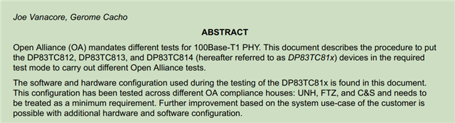

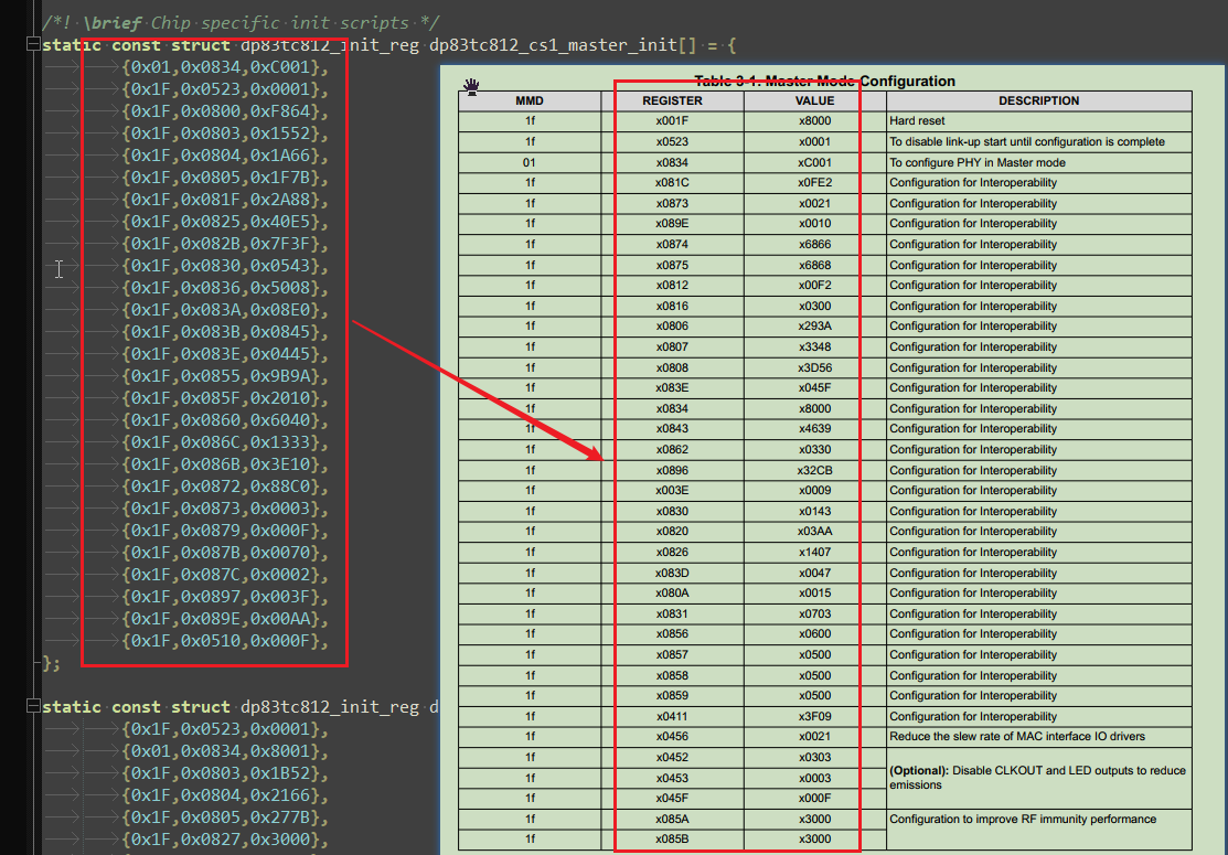

1、使用TI官网下载的DP83TC812使用手册“SNLA389.pdf”中建议的寄存器初始化序列开发驱动对DP83TC812进行初始化,偶发出现程序复位重启之后以太网通信失败,发送出现CRC错误。

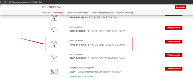

2、换用TI提供的DP83TC812驱动Demo之后上述问题不再出现
疑问点:
1、对比SNLA389.pdf手册中寄存器初始化序列和Demo中寄存器初始化序列。发现存在不一致的情况,两者都包含一些内部不开放的寄存器,且两者对内部寄存器初始化要求不同,TI是否能提供这些内部寄存器的详细描述,明确初始化需求。
2、 使用手册SNLA389.pdf和Demo中寄存器初始化部分有冲突,该如何以哪个为准,TI是否有推荐
