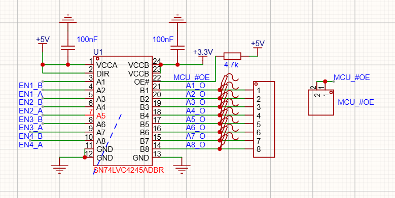

Part Number: SN74LVC4245A
如图,芯片的A端是编码器的输入,B端为转换电平后的输出,输出后续直接连接到MCU,是否需要在输出端B1-B8和MCU输入端之间加入电阻,如果需要,加入多大的。另外,22脚由单片机控制,是否可以考虑直接接地。

您好,
如果走线较长,为了减少反射干扰,可考虑串联电阻。
请参考LOW-VOLTAGE LOGIC (LVC) DESIGNER'S GUIDE “Technique 4”。
OE为低,芯片AB端信号直接导通,您应用上允许即可直接接地。
