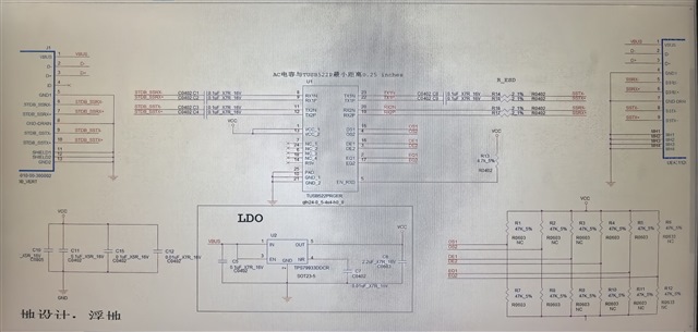

我的主板经过typeA转microB转接线接到microB母座,母座TX引脚与522P芯片的TX引脚相连,芯片的RX引脚与TypeA母座的RX相连,最后通过TypeA母座与设备相连。这样的连接关系中有没有逻辑上的错误,模式配置引脚和外部设备我都已经检查过了,为什么实际测试中只有USB2.0的速率?希望能得到答复,谢谢!
您好
方便给出原理图吗?或者是流程管脚框图也可以。
能看清楚吗 抱歉以这种形式上传
抱歉实在看不清楚。
手写的引脚流程框图,这样是否可以?
https://www.ti.com.cn/cn/lit/an/slla399/slla399.pdf?ts=1769671196801&ref_url=https%253A%252F%252Fwww.ti.com.cn%252Fproduct%252Fcn%252FTUSB522P
您先参考这个文档检查一下。
你好 如果我检查发现我的主设备TX和RX反了,我飞线交叉后仍然只有usb2.0的速率,是因为3.0对差分对等长要求比较高,还是我的设计可能存在别的问题?
您先操作排除目前问题可能性再验证,根据测试结果再进行排除。
