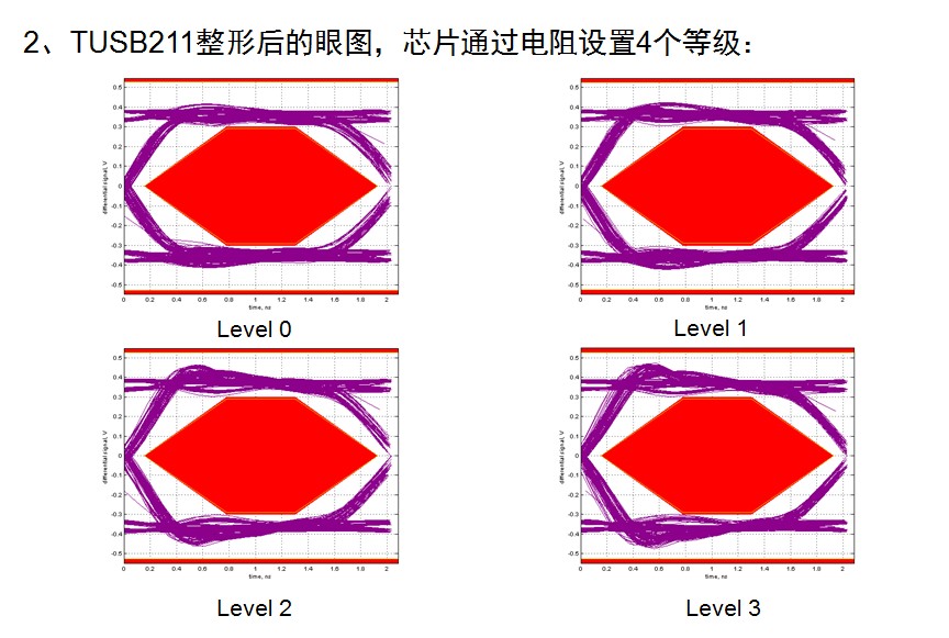

目前我有一个项目需要使用到带USB的WIFI模块,单独使用普通的电子线连接没有问题,连接线没有进行双绞,如下图:
但经过几块PCB板转接之后就不行了,连接的线材未进行双绞,会出现经常连接不上的现象。
我初步判断很可能是因为连接线与PCB板转接的太多而又没有对USB的差分钱进行很好的匹配,因为有部分线没有办法双绞处理;
我发现TUSB211可以对此类信号有一定的增强,但我不清楚是否可以起到较好的效果。
如果有什么好的建议,或好的解决方案,请回复一下我。
非常感谢!
感谢你的支持,因为设计局限性的要求,可能使用同轴线传输会比较困难,我计划会先拿TUSB211样品测试一下效果。
