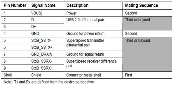

我根据网上查到的TypeB receptacle引脚定义,5、6引脚作为从设备的TX引脚为什么与芯片的TX引脚直接相连,不应该连接到芯片的RX引脚吗?
您这个图片出自于哪里
USB 3.0连接器引脚、接口定义及封装尺寸 - LiuYanYGZ - 博客园

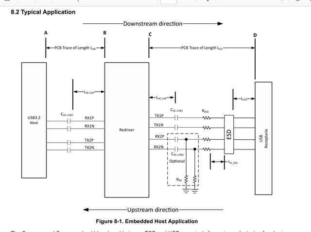

我们建议您看一下数据手册,应用框图和芯片内部示意图。
https://www.ti.com/lit/ds/symlink/tusb522p.pdf
