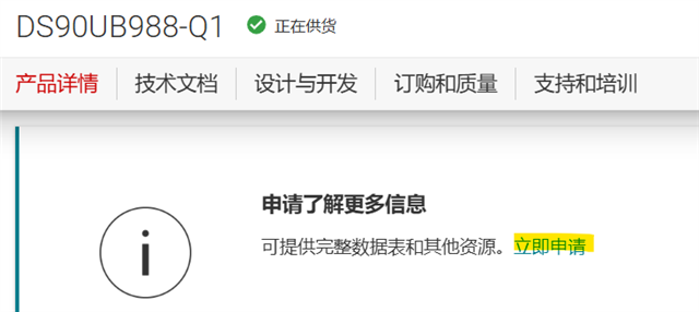

您好,
请通过主页申请完整的数据手册,数据手册中有如何配置 INTB 电压为 1.8V 或 3.3V的讨论。
您好
我想询问的芯片是DS90UB688,不是988呢,我没有在688的数据手册中,看到配置 INTB 电压为 1.8V 或 3.3V的讨论

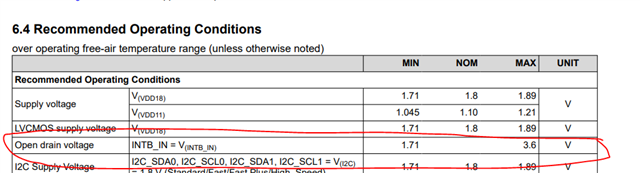

INTB_IN 可以与 3V3 开漏输入一起工作:
有关说明、请参阅 6.4 建议运行条件表。
关于6.4,图片如下
我已知INTB的开漏输入电压,可以在1.71V和3.6V范围内
但是688的电源为1.8V和1.1V,所以我理解INTB的判定为高的电压值,只可以配置为1.8V或3.3V,
我想知道,如何配置INTB的判定为高的电压值,要配置哪个寄存器呢?如何配置输入判定电压为1.8V或3.3V?

直流电气特性数据表第27页,了解开漏输入VIH和VIL定义。 无需配置寄存器来区分1.8V和3.3V输入。
我无法在此处粘贴屏幕截图,但您可以在数据表中搜索关键字“open-Drain”。
所提及的截图是否为我下面的这张呢,对于截图所示,我理解,当INTB的外部上拉电压为1.8V时,无需配置寄存器,INTB口的电压值为1.8V*0.7到1.8V之间,就会判定为高。当INTB的外部上拉电压为3.3V时,同样无需配置寄存器,INTB口的电压值为3.3V*0.7到3.3V之间,就会判定为高.
即,综上所述,INTB这个IO口判定为高的逻辑,只需此IO口的电压值大于该口上拉电压的百分之七十以上,即判定为高,请问我这个理解是否正确呢?
没错。
