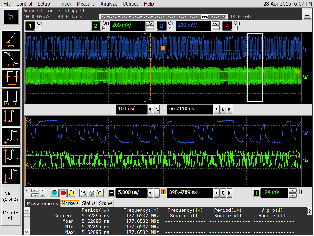

各位工程师们你们好 我现在用tlk10081调试的时候遇到问题了  高速输出端数据输出不受控制 不管我用低速8路输出还是1:1模式输出 高速端时钟是输出一个不规律的波形 不知道针对这个芯片 是不是我有地方配置的不对的 请各位工程师们提供一个这个芯片调试的处理方按 先谢谢各位了

    配置问题 : 我想配置成1:1模式 先来验证输入数据和输出数据是不是对应上  首先我把 TX_1LN_MODE_SEL 和 RX_1LN_MODE_SEL通过MDIO写为1 配置为1:1模式 并且全部回读正确  也执行了一次 DATAPATH_RESET 复位 但是我用示波器测试发送数据高速输出端和低速输入端 频率还是不统一 输出的频率跟配置之前的频率一样也没变化。 高速接收端数据到低速输出端我配置完成后,这些低速输出端子( OUTA[7:0]P/N )的1到7路为一个固定的电平 第0路有数据输出 这应该证明我配置的1;1模式成功了  但是数据还是对应不上
    我现在就是遇到的一个问题是  我想配置成1:1模式 除了配置 TX_1LN_MODE_SEL 和 RX_1LN_MODE_SEL  那些寄存器还要需要配置  你看看能不能给我一个具体配置成1:1的模式参考方案 我按着你得方案我在测试一次 看看数据能不能对应上  还有就是说 我配置成1;1的模式后输出和输入的波形频率应该是一样的才对的 但为什么我输出的数据频率还是不变
     附件里面是示波器测试的数据 蓝色的是输入的数据 数据质量不太好你可以忽略掉 因为我后来给的输入数据是一个156Mhz的方波  绿的是高速输出端;不管我怎么配置 高速输出端始终如一的一直是这种波形  说没配置成功吧 从别的方式验证配置成功了  说配置成功了吧 这个高速输出的一直是这样 并且两个高速输出端是一样的 所以说 你看能不能给一个具体的1:1模式配置方案 我好按着配置在测试一下

  • 是这样的 我这个项目是接手上一个工程师的  这个项目最终是要做成8:1模式 低速每路1.25Ghz   高速到10Ghz的一个 通信用的项目。最初调试的时候没有通过MDIO方式给tlk10081配置 就是按着它默认的状态进行调试 通过FPGA生成的DDR IP核为八路1.25Ghz的数据给tlk10081 当输入,10Ghz数据输出。高速接收的正好跟发送相反10Ghz数据接收转换为1.25Ghz八路数据给FPGA       这个板子的原理图也是按着TI官网给出的 TLK10081 的主板评估板的原理来做的。首先我给板子上电后通过 示波器一直在测试高速数据没有输出 通过外接得复位脚   RESET_N  给tlk10081复位后就输出有波形 就是我上次给你的那个附件里头的那个波形   然后我把八路数据程序烧写给FPGA后有数据输出给tlk10081 但是高速的数据一直是那种波形毫无变化 后来看PDF文档后 又通过MDIO总线给tlk10081进行配置 我想通过配置成1:1模式看高速输出的频率和波形是不是受控制 但是不管怎么配置输出的波形和频率始终不变。我的最终应用就是8:1模式输出 但是没有任何反应 所以我想先配置成1:1模式这样低速输入给tlk10081的数据和高速输出的应该是一样的才对 这样做可以通过示波器能很清楚地看到数据波形是不是想要的结果 所以我看看能不能先给一个1:1模式的配置方案 。然后再给一个8:1模式的方案 毕竟最终应用的是8:1模式的项目  我想先调试1:1这样的模式来  如果成功后 再配置8:1模式  那您就给帮忙问问呗 在这我先谢谢您了 !
